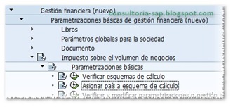

Esquema de cálculo SAP
A traves de la tarea "Asignar país a esquema de cálculo" podremos verificar qué esquema de calculo está asignado dentro del sistema para el país que nos da el error de SAP. A esta misma pantalla podemos llegar a traves de la transacción OBBG.
