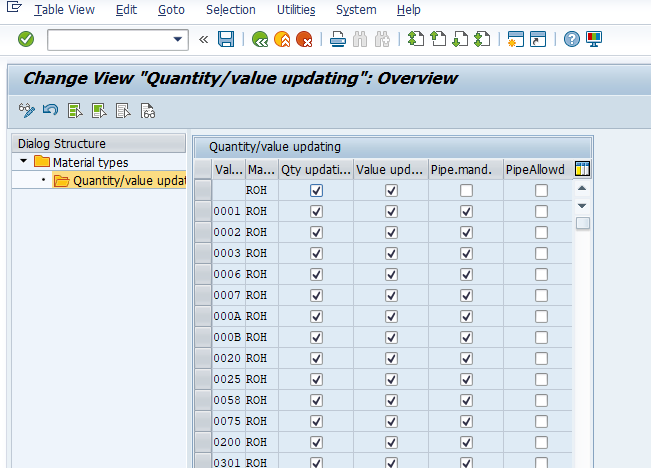

Path: SAP Customizing Implementation Guide → Logistics - General → Material Master → Basic Settings → Material Types → Define Attributes of Material Types
El Prerrequisito Olvidado: Actualización de Cantidad y Valor
Para que un material se gestione como stock valorado en un Centro (Planta) específico, es obligatorio activar los siguientes indicadores en la configuración del Tipo de Material:
  1. Actualización de Cantidad (Quantity Update): Permite que la recepción de mercancías (GR) actualice el stock físico del material en ese centro.
  2. Actualización de Valor (Value Update): Permite que la recepción de mercancías (GR) actualice la valoración contable del stock en ese centro.
¿Dónde se configura?
La configuración se realiza por Tipo de Material y Área de Valoración (Centro/Planta).
  • Ruta de Customizing (SPRO): Logistics General → Material Master → Basic Settings → Material Types → Define Attributes for Material Types
  • Transacción: La configuración se mantiene en la tabla/transacción OMT2.

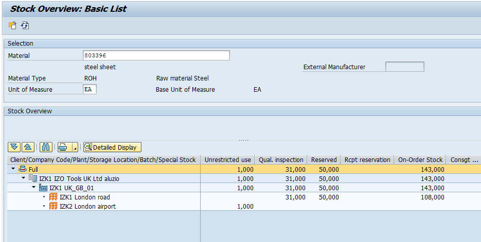

    Aquí un overview del stock con la cantidad.
    T-CODE: MMBE
