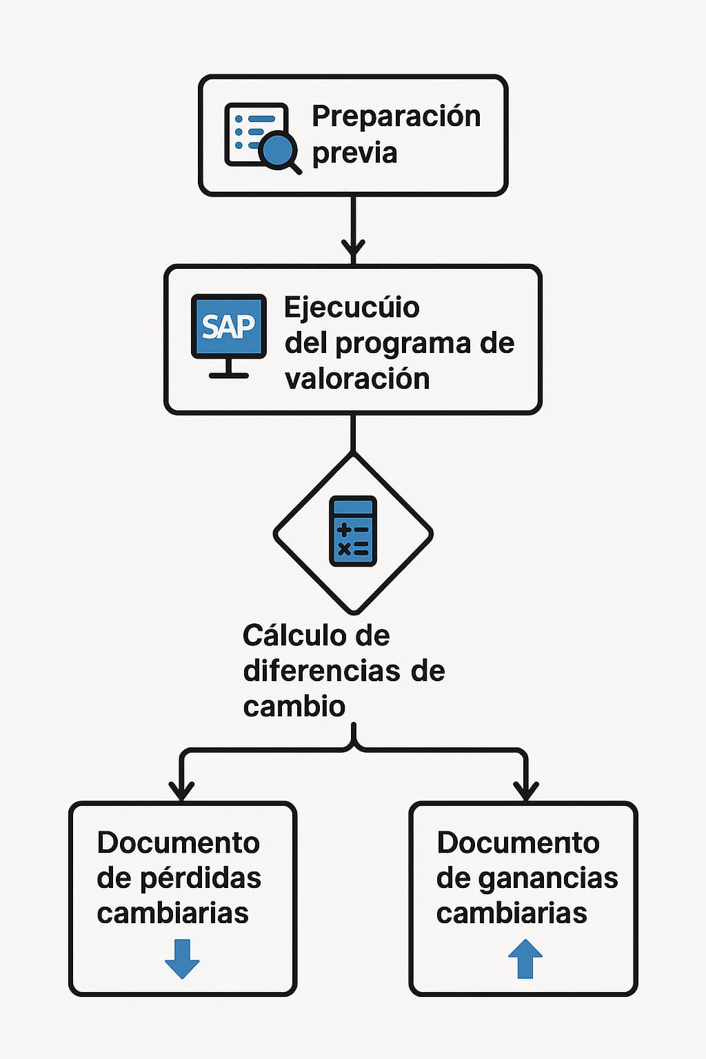

Flujo del proceso paso a paso en SAP S/4HANA
A continuación se detalla el flujo completo del proceso de valoración, desde las entradas necesarias hasta las salidas contables.

3. Cómo calcula SAP las diferencias de cambio
SAP compara:
  1. Importe original de la partida
  2. Tipo de cambio de registro
  3. Tipo de cambio actual en la fecha de valoración
Luego determina:
  • Pérdida cambiaria → cuando el valor actual es menor al original.
  • Ganancia cambiaria → cuando el valor actual es mayor al original.
4. Documentos generados
SAP crea automáticamente:
  • Documentos contables de ajuste por diferencia de cambio.
  • Si existen partidas abiertas que no requieren ajuste (p. ej., porque están en la moneda local), no genera documentos.
Ejemplo de cuentas involucradas:
Cuenta contable Descripción
569000 Pérdidas por tipo de cambio
769000 Ganancias por tipo de cambio
XXXXXX Cuenta AR/AP afectada
XXXXXX Diferencia contable por revaluación
Todos los movimientos quedan registrados en ACDOCA, permitiendo auditoría completa.
